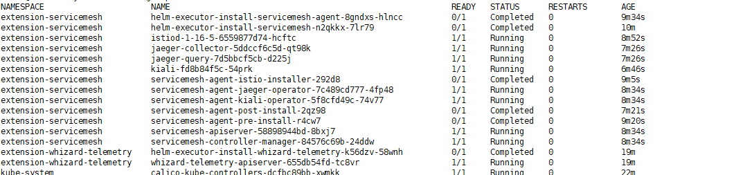

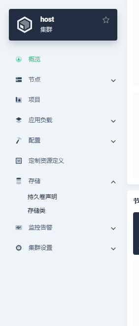

KubeSphere 服务网格扩展插件已安装 但是左侧菜单栏没有服务网络菜单选项
没有显示有服务网格菜单
看上去安装成功了。刷新两次或者用无痕模式试试
查一下 servicemesh-apiserver 的日志,看看有没有报错
我是网关插件安装后,菜单不显示,大家有没有遇到过这样的情况,该怎么解决?
你可以使用隐私模式去启动查看,我找到原因了,是因为浏览器中的chrome插件导致的无法展示. 隐私模式中没有插件,可以查看下是不是chrome插件导致的
