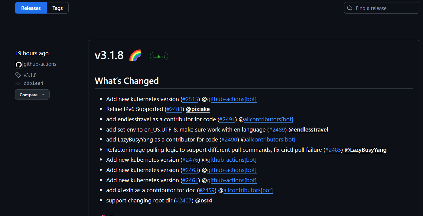

      klj890 版本降级到 v3.1.7 正常
        Eren 我现在安装也是这个 failed to get SSH session: ssh: setenv failed , 你换个版本就正常了吗
          Yuizhi 确实是版本问题 我搞了一天 都没有想过是版本问题 日了
