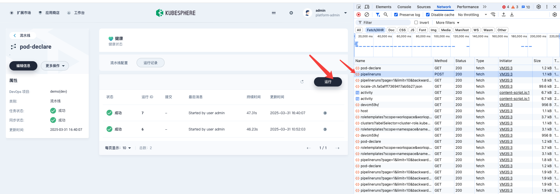

可以通过调用ks api,创建一个pipelinerun 对象,触发流水线的运行。
