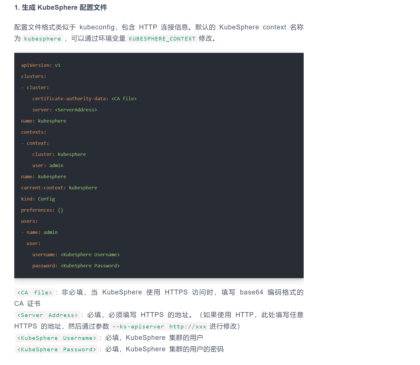

1、生成的配置文件随便命名吗?在k8s的master节点上自己vim一个文件创建之后配置相关配置是嘛,certificate-authority-data: <CA file>
    server: <ServerAddress>怎么获取呀大佬们

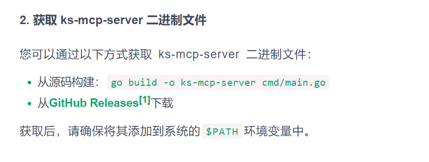

2、ks-mcp-server 二进制文件也放到了path命令了,具体怎么使用呀

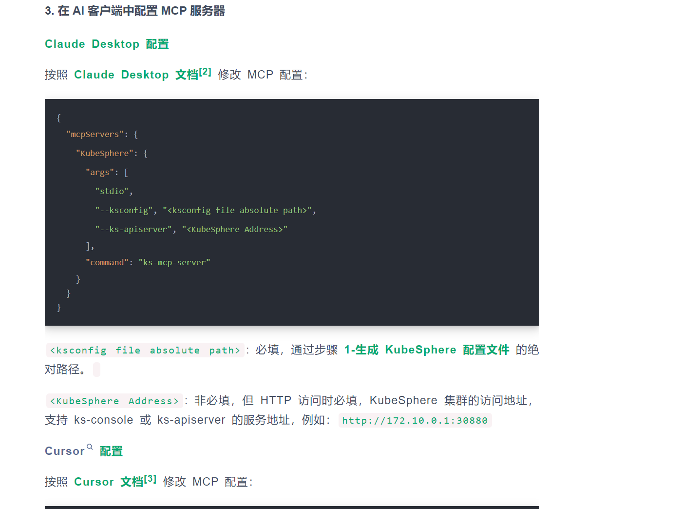

3、在 AI 客户端中配置 MCP 服务器配置是windows还是linux呀,有点看蒙了

  1. 生成配置文件可以随便命名,这个配置文件是在后面mcp服务器中的<ksconfig file absolute path> 用到。
    Server Address:是你的集群中ks-apiserver的地址,也可以填KubeSphere Console页面的地址。
    certificate-authority-data: 是访问Server Address用到的CA证书,如果Server Address是http的地址,就没有CA证书,不用填这个字段。
  2. 放到path目录就可以了,主要是要在后续的AI agent里面的command能用到该二进制文件。
  3. 你可以点击Claude Desktop 文档的链接,上面有详细的教程,教你如何配置。AI agent是一个下载到你本机的一个软件,找适配你电脑的软件进行下载就可以了
    Claude Desktop 是一个AI agent,类似的AI agent还有很多。https://github.com/punkpeye/awesome-mcp-clients
    redscholar 默认的kubesphere context具体值得是什么啊?是kubeconfig吗?还是其他信息?我怎么查看自己集群的kubesphere context是什么啊?
      hanzhc 这个跟集群没有关系,就是配置文件里的context字段的值(可以随便填)。主要用来关联clusters字段和users字段。

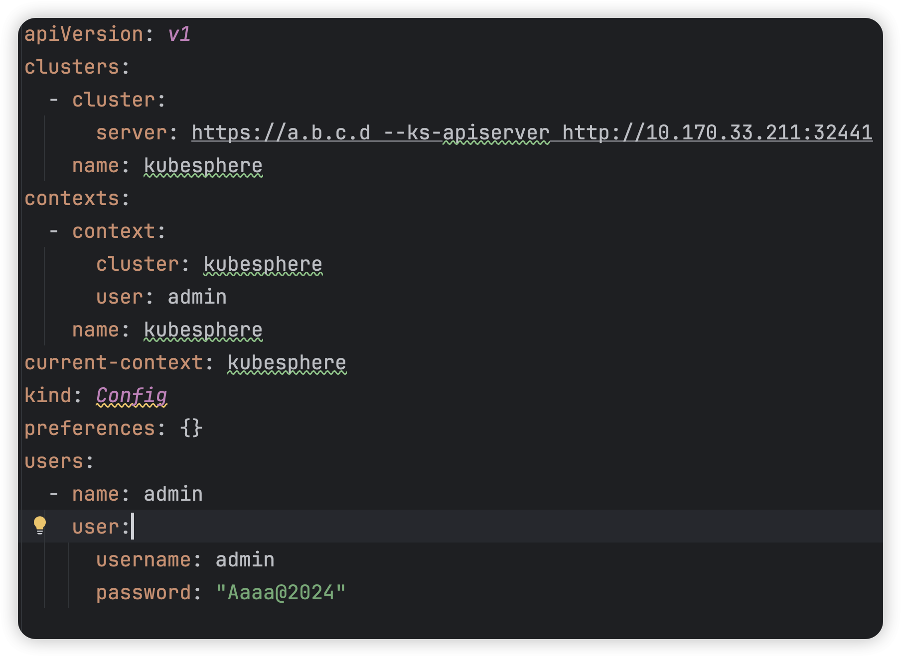

        我的ksconfig是这样的:

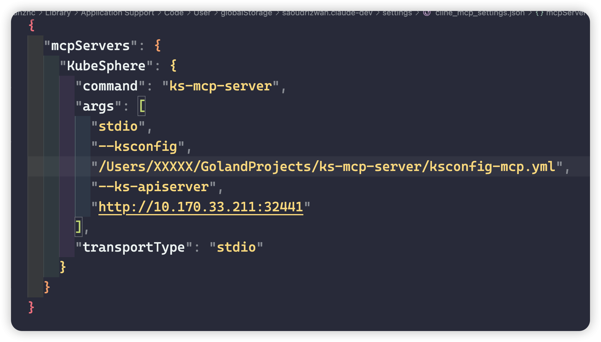

        使用的vscode的cline,mcp server配置为:

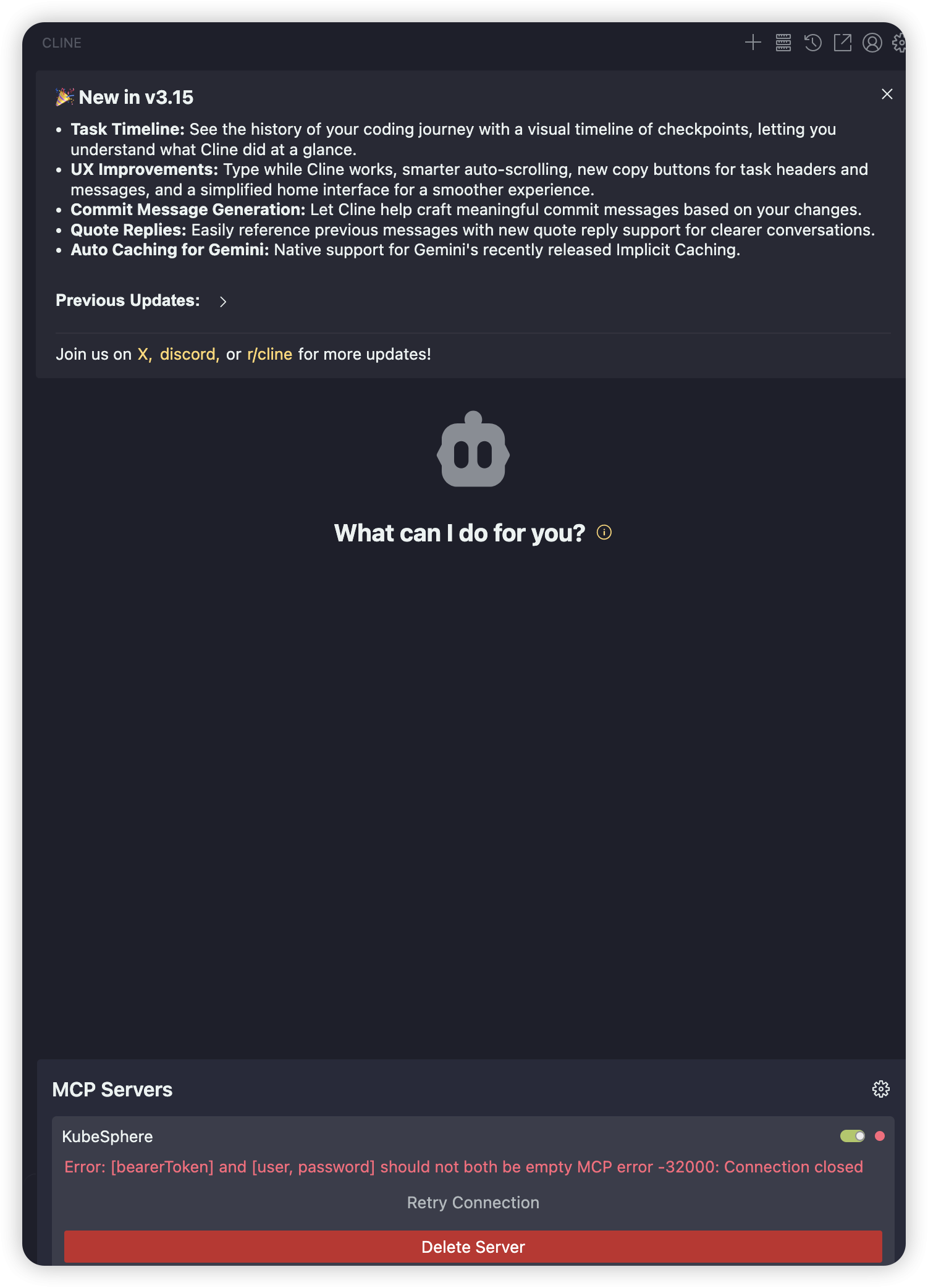

        结果出现了报错:
          hanzhc clusters[0].cluster.server填一个能正确格式的https地址,比如https://a.b.c.d
            redscholar 我的集群ks-apiserver的服务使用nodeport暴露出来的,是http协议的。按照github配置,clusters[0].cluster.server: https://10.170.33.211.32441 –ks-apiserver https://10.170.33.211:32441。还是报原来的错误。

              redscholar 最后改成:clusters[0].cluster.server: https://10.170.33.211.32441,cline显示连接正常(虽然不知道为什么server需要配置https的,因为是通过nodeport方式暴露的ks-apiserver服务,是http的),但是,当在对话框中输入“列出kubesphere中的所有的工作空间时”,报错:Error:Error executing MCP tool: MCP error -32603: the server has asked for the client to provide credentials (get workspacetemplates.tenant.kubesphere.io) cline返回一个问题:请提供访问 KubeSphere 的认证信息,例如 API 密钥或令牌。

                hanzhc 把ksconfig和vscode中的mcp server的完整配置信息都发出来看一下吧(可以屏蔽账号密码的敏感信息)
                问题:为何Server一定要https。
                ksconfig的配置是遵循kubernetes的kubeconfig配置来设计的。在kubeconfig的验证逻辑中,如果server不是http的话,就不会读取users里面的认证信息。
                https://github.com/kubernetes/kubernetes/blob/d96cbb17fcd381f04a83112dc031fafed212c5fe/staging/src/k8s.io/client-go/tools/clientcmd/client_config.go#L230-L231

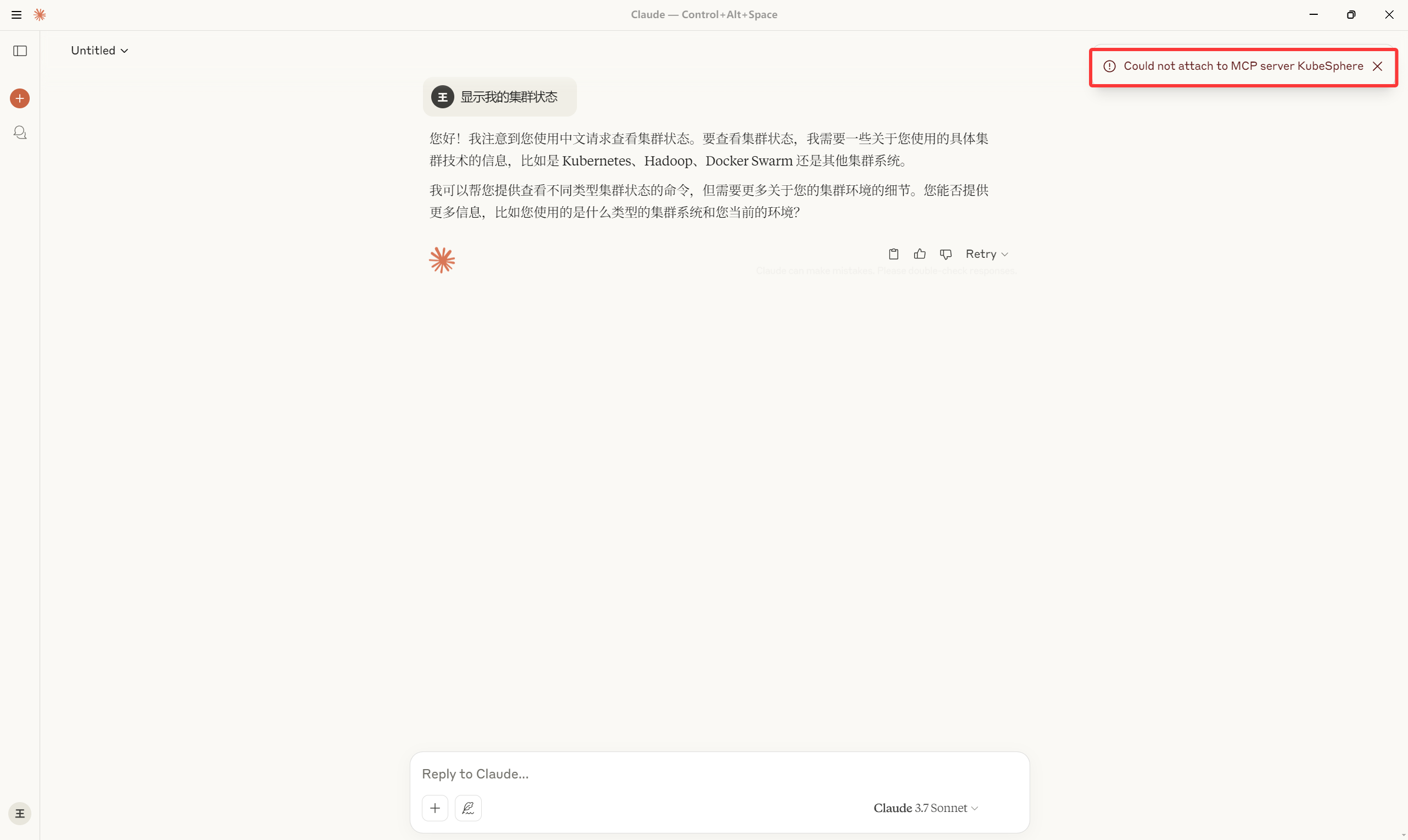

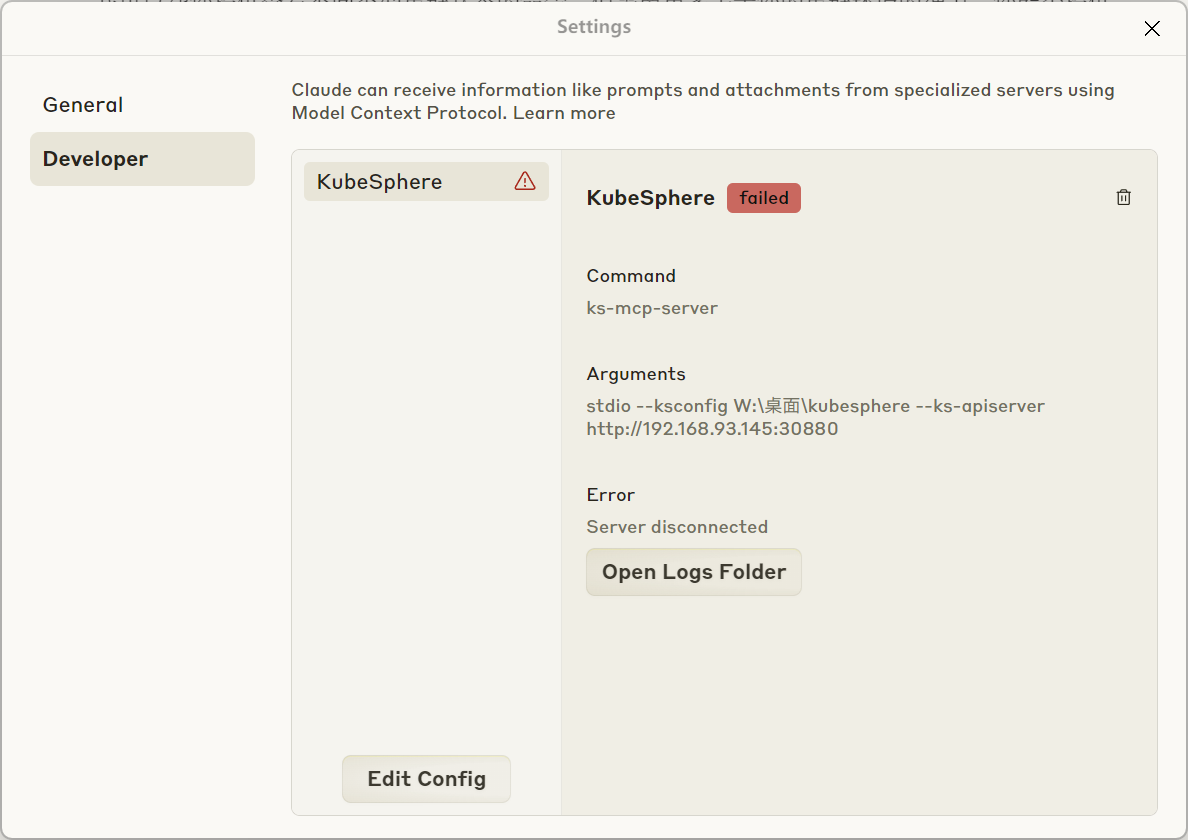

                我现在报错这个内容,以下是我的相关配置信息 MCP配置{
                  “mcpServers”: {
                    “KubeSphere”: {
                      “args”: [
                        “stdio”,
                        “–ksconfig”, “W:\\桌面\\kubesphere”,
                        “–ks-apiserver”, “http://192.168.93.145:30880
                      “command”: “ks-mcp-server”
                } kubesphere配置: apiVersion: v1
                clusters:
                - cluster:
                    server: http://192.168.93.145:30880
                contexts:
                - context:
                    cluster: kubesphere
                    user: admin
                current-context: kubesphere
                kind: Config
                preferences: {}
                users:
                - name: admin
                  user:
                    username: admin
                    password: Wzh.2005 求大佬指点一下

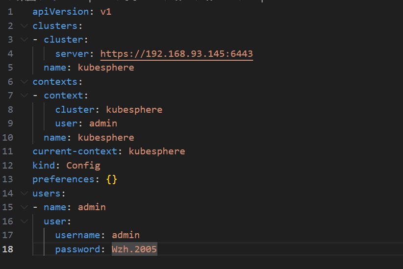

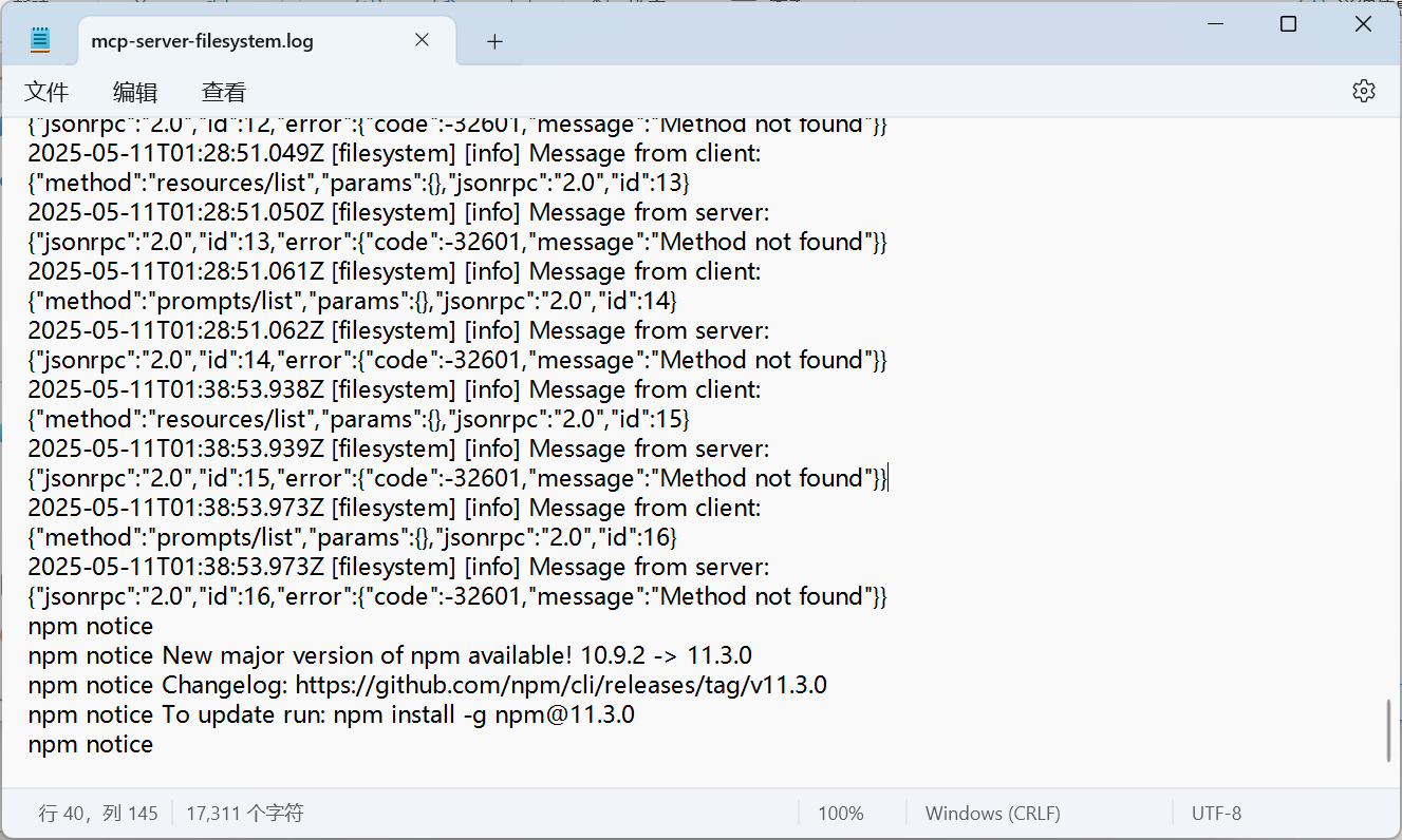

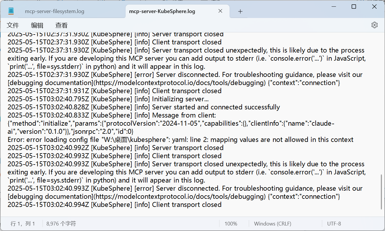

                redscholar
                我又找到了相关报错图片,能指点一下问题出在什么地方吗

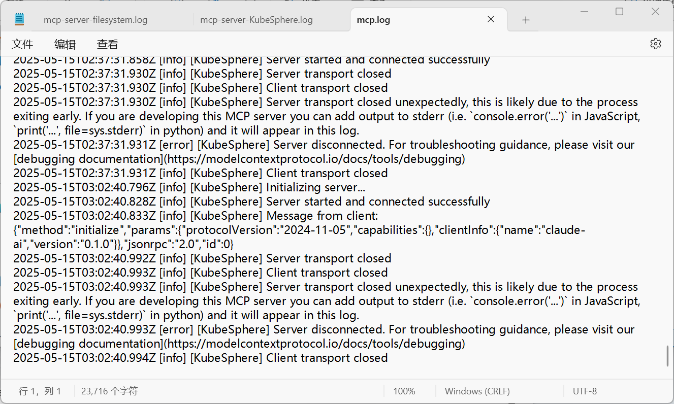

                  AliGitOps open Logs Folder 看一下日志
                  你的问题应该也是配置文件有问题。
                  1. 格式不对,第6行的name字段应该和clu上ter字段对齐,第11行的name字段应该和context字段对齐
                  2. server配置错误,需要用到https格式的地址。certificate-authority-data没有就删掉。
