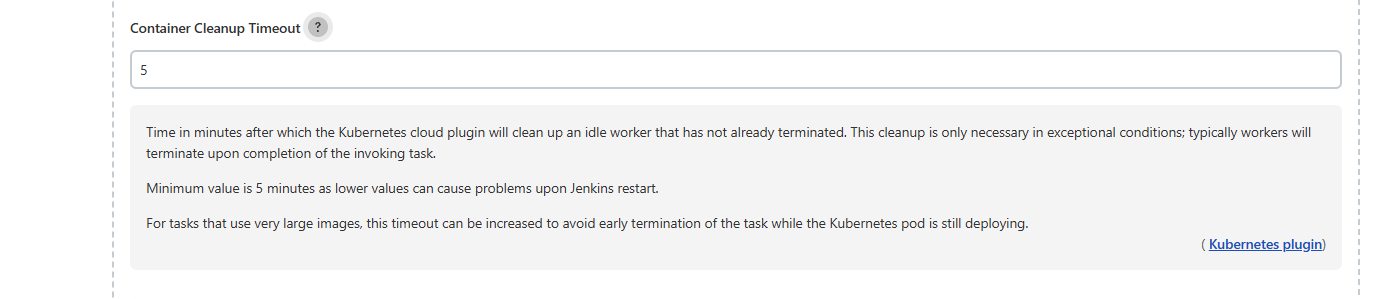

这个是我的jenkinsfile,但是每次运行完都会自动销毁,我在jenkins上设置了保留存活时间,但是还是不行
版本是kubesphere4.1.3版本,而且用代码审核也只能保留maven的pod,里面nodejs的pod就算后面添加了审核也一样会自动销毁,麻烦大佬解答一下,谢谢

保留运行的那个容器吗?直接sleep就可以了吧
    sylvia
    类似jenkins的容器清理设置,但是kubesphere的devops并没有触发这个机制,running完了就会自动清理,除非写sleep才行
    sylvia 比如一个流水线里面用不同的pod,如果sleep只能再次状态停止,也不会进行下一个状态,我希望的是像jenkins一样,运行完了也继续保留容器
