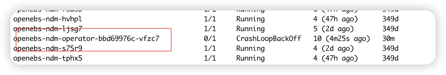

openebs-ndm-operator 一直在重启报错“block device CRD creation failed : the server could not find the requested resource”
openebs-ndm-operator 容器一直在重启
报错完整信息

我是从kubesphere 3.1.1 一步步升级到了4.1.3 最近才发现这个问题,这个容器跟local卷有关,不敢轻易删除crd重建,怕数据丢失。生产环境,有人遇到一样的问题吗?
