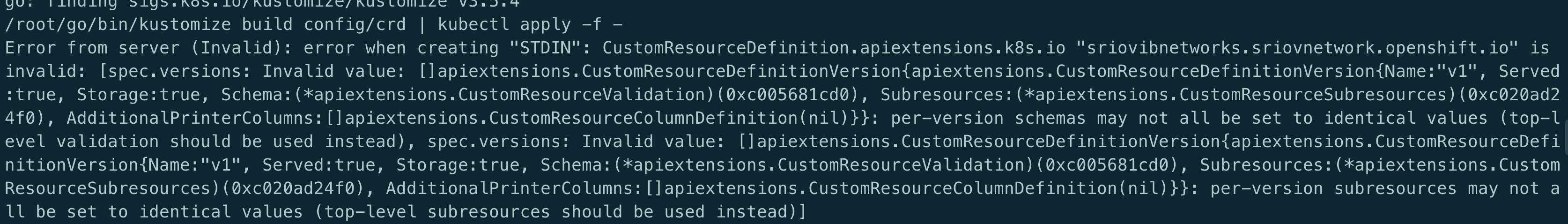

CRD spec.versions: Invalid value
原因: CRD yaml 文件中 apiVersion 与 versions 中的版本不对应
参考: https://kubernetes.io/docs/tasks/extend-kubernetes/custom-resources/custom-resource-definition-versioning/

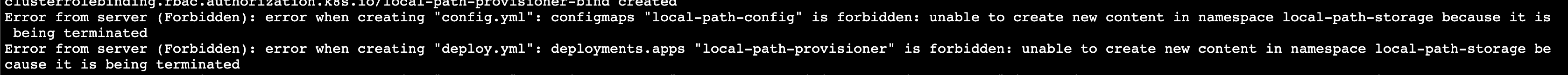

删除 namespaces 时 Terminating,无法强制删除且无法在该 ns 下创建对象
原因: ns 处于 terminating 时 hang 住了,使用 --grace-period=0 --force
强制删除也无效
解决:
# 导出K8s访问密钥
echo $(kubectl config view --raw -oyaml | grep client-cert |cut -d ' ' -f 6) |base64 -d > /tmp/client.pem
echo $(kubectl config view --raw -oyaml | grep client-key-data |cut -d ' ' -f 6 ) |base64 -d > /tmp/client-key.pem
echo $(kubectl config view --raw -oyaml | grep certificate-authority-data |cut -d ' ' -f 6 ) |base64 -d > /tmp/ca.pem
# 解决namespace Terminating,根据实际情况修改<namespaces>
curl --cert /tmp/client.pem --key /tmp/client-key.pem --cacert /tmp/ca.pem -H "Content-Type: application/json" -X PUT --data-binary @/tmp/temp.json https://xxx.xxx.xxx.xxx:6443/api/v1/namespaces/<namespaces>/finalize

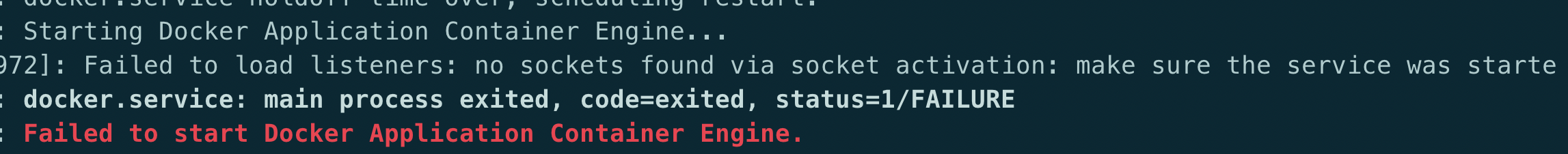

Docker 启动时提示 no sockets found via socket activation
解决: 在启动 Docker 前先执行 systemctl unmask Docker.socket
即可

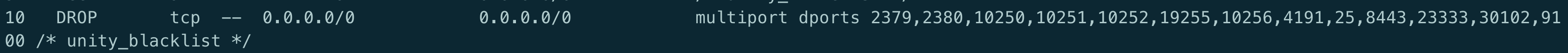

原因: 目地机器的 iptables 对 10250 这个端口进行了 drop,如下图
iptables-save -L INPUT –-line-numbers
解决: 删除对应的规则
iptables -D INPUT 10

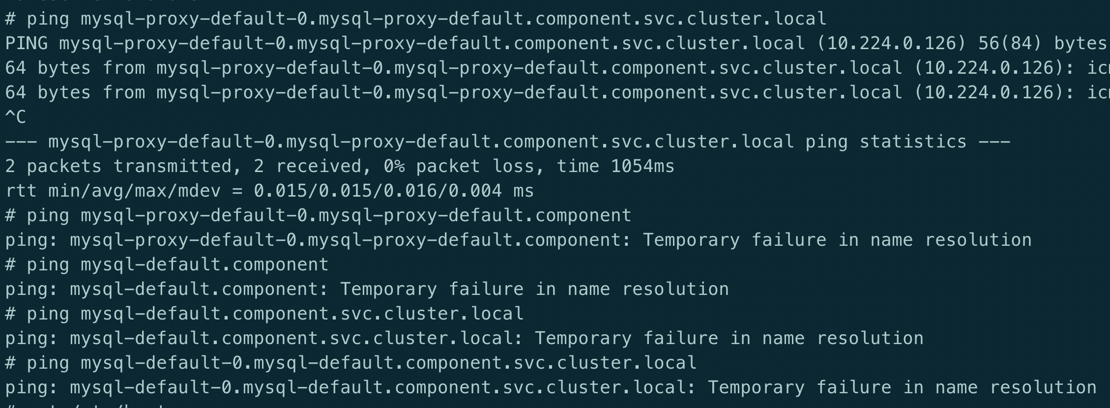

Service 解析提示 Temporary failure in name resolution
原因: 出现这种情况很奇怪,现象显示就是域名无法解析,全格式的域名能够解析是因为在 pod 的/etc/hosts 中有全域名的记录,那么问题就出在于 CoreDNS 解析上,CoreDNS 从日志来看,没有任何报错,但是从 pod 的状态来看,虽然处于 Running 状态,但是 0/1 可以看出 CoreDNS 并未处于 ready 状态.
可以查看 ep 记录,会发现 Endpoint 那一栏是空的,这也就证实了 K8s 把 CoreDNS 的状态分为了 notready 状态,所以 ep 才没有记录,经过与其它环境比较后发现跟配置有关,最终定位在 CoreDNS 的配置文件上,在插件上需要加上 ready
解决: 在 cm 的配置上添加 read 插件,如下图

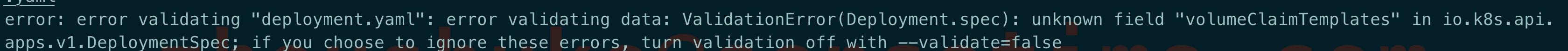

unknown field volumeClaimTemplates
原因: 提示这个错误的原因是资源对象是 Deployment, 而 Deployment 本就是无状态的, 所以也就没有使用 pv 这一说法了,可以参考 api
参考: Deploymentspec-v1-apps

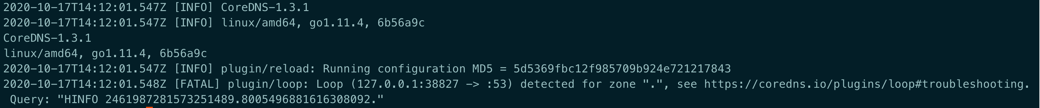

CoreDNS 提示 Loop (127.0.0.1:38827 -> :53) detected for zone “.”
原因: CoreDNS 所在的宿主机上 /etc/resolv.conf
中存在有 127.0.xx 的 nameserver,这样会造成解析死循环。
解决: 修改宿主机 /etc/resolv.conf
或者将 CoreDNS 的 ConfigMap 中的 forward 修改为一个可用的地址, 如 8.8.8.8

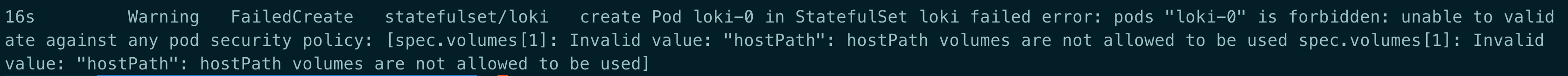

hostPath volumes are not allowed to be used
原因: 集群中存在 psp 禁止 pod 直接挂载 hostpath.
解决: 通过添加以下的 psp 规则来允许或者删除存在的 psp 都可

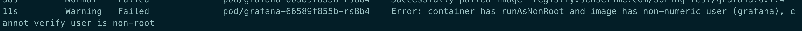

container has runAsNonRoot and image has non-numeric user (grafana), cannot verify user is non-root
原因: 这是由于在 deploy 中设置了 securityContext: runAsNonRoot: true
,在这种情况下,当 pod 启动时,使用的默认用户。比如上面的 grafana,K8s 无法确定他是不是 root 用户
解决: 指定 securityContext:runAsUser: 1000
,随便一个 id 号即可,只要不是 0(0 代表 root)。

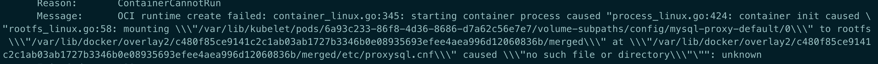

OCI runtime create failed: no such file or directory
原因: /var/lib/Kubelet/pod 下的数据目录已经损坏.
解决: 删除对应的目录即可

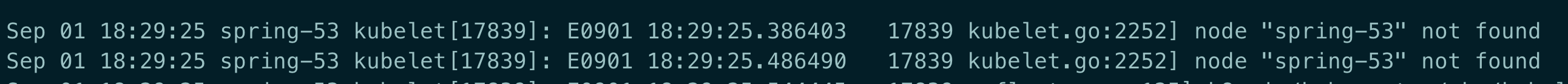

Kubelet 日志提示: node not found
原因: 这个报错只是中间过程,真正的原因在于 apiserver 没有启动成功,导致会一直出现这个错误
解决: 排查 Kubelet 与 apiserver 的连通是否正常

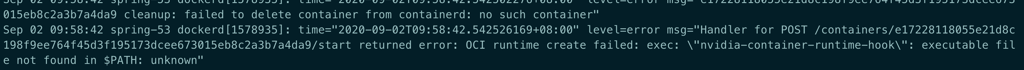

OCI runtime create failed: executable file not found in PATH
原因: 在 path 中没有 nvidia-container-runtime-hook 这个二进制文件,可能跟本人删除 nvidia 显卡驱动有关.
解决: nvidia-container-runtime-hook 是 Docker nvidia 的 runtime 文件,重新安装即可.

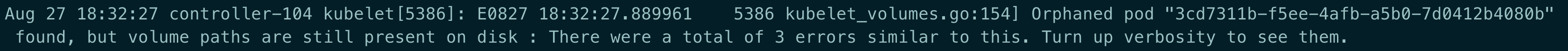

Kubelet: but volume paths are still present on disk
原因: 这种 pod 已经被删除了,但是 volume 还存在于 disk 中
解决: 删除对应的目录/var/lib/Kubelet/pods/3cd73...

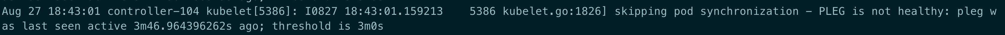

PLEG is not healthy
原因: 宿主机上面跑的容器太多,导致 pod 无法在 3m 钟内完成生命周期检查
解决: PLEG(Pod Lifecycle Event Generator) 用于 kublet 同步 pod 生命周期,本想着如果是因为时间短导致的超时,那是不是可以直接调整这个时间呢? 查看 Kubelet 的源码发现不太行,3m 时间是写在代码里的因此无法修改,当然修改再编译肯定没问题,但成本太大,所以只得优化容器的调度情况.
参考: https://developers.redhat.com/blog/2019/11/13/pod-lifecycle-event-generator-understanding-the-pleg-is-not-healthy-issue-in-kubernetes/

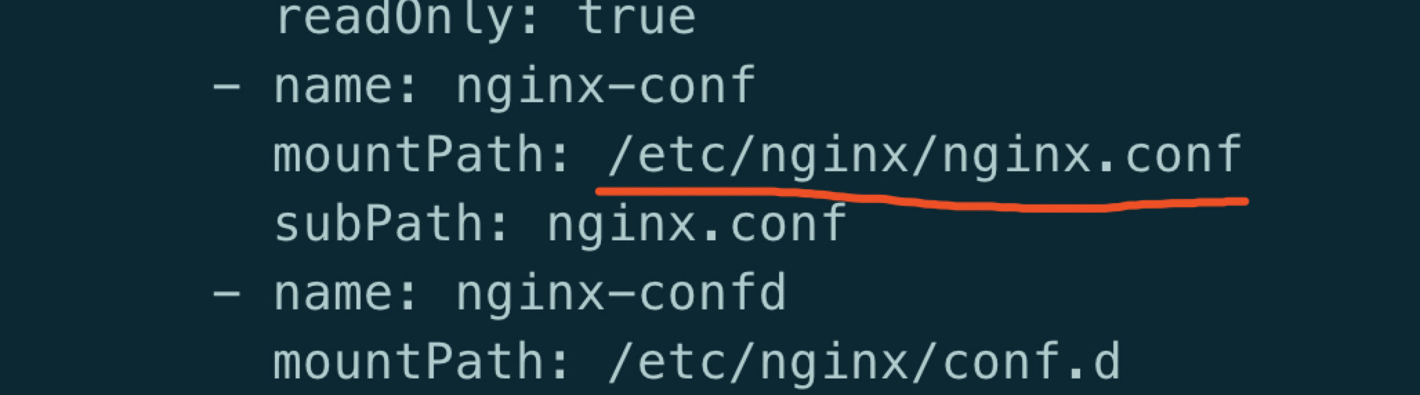

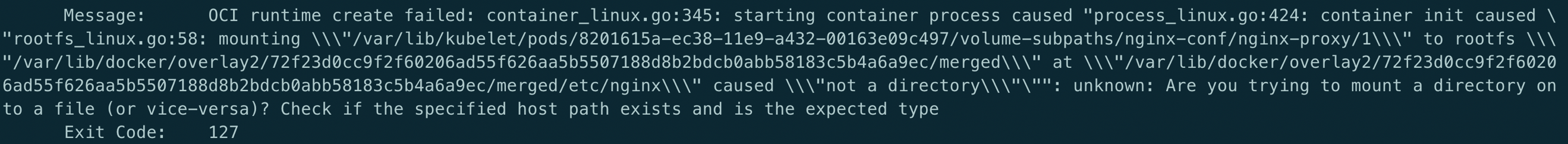

Are you tring to mount a directory on to a file
原因: Yaml 文件中使用了 subPath, 但是 mountPath 指向了一个目录
解决: mountPath 需要加上文件名

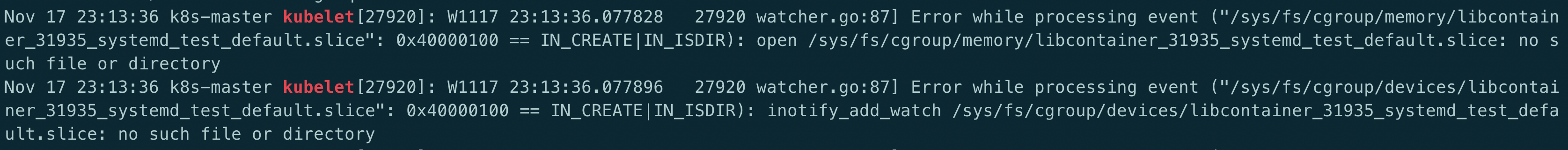

Kubernetes 启动后提示 slice: no such file ro directory
原因: yum 安装的 Kubelet 默认的是 cgroupfs,而 Docker 一般默认的是 systemd。但是 kubernetes 安装的时候建议使用 systemd, Kubelet 跟 Docker 的不一致, 要么修改 Kubelet 的启动参数 , 要么修改 dokcer 启动参数
解决:
- Docker 的启动参数文件为:
/etc/Docker/daemon.json: "exec-opts": ["native.cgroupdriver=systemd”]
- Kubelet 的启动参数文件为:
/var/lib/Kubelet/config.yaml: cgroupDriver: systemd

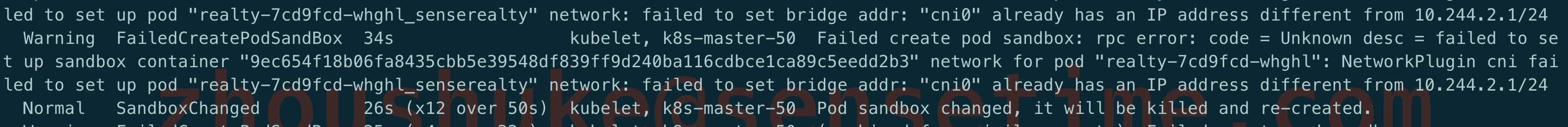

“cni0” already has an IP address different from xxx.xxxx.xxx.xxx
原因: 使用 kubeadm reset 重复操作过, reset 之后,之前 flannel 创建的 bridge device cni0 和网口设备 flannel.1 依然健在
解决: 添加之前需要清除下网络
kubeadm resetsystemctl stop Kubeletsystemctl stop Dockerrm -rf /var/lib/cni/rm -rf /var/lib/Kubelet/*rm -rf /etc/cni/ifconfig cni0 downifconfig flannel.1 downifconfig Docker0 downip link delete cni0ip link delete flannel.1systemctl start Dockersystemctl start Kubelet

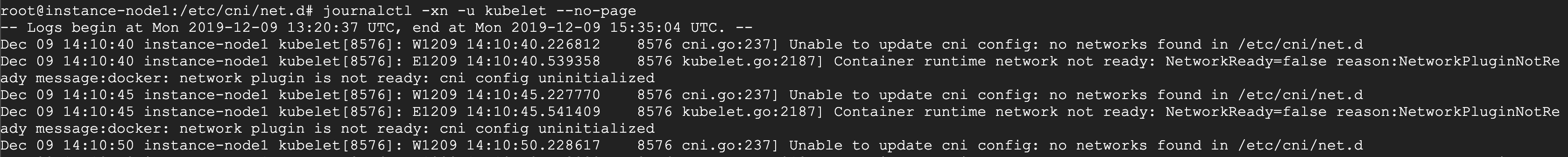

Unable to update cni config: no network found
原因: 还未部署网络插件容器,导致在 /etc/cni 下还没有文件
解决: 根据实际情况部署网络插件

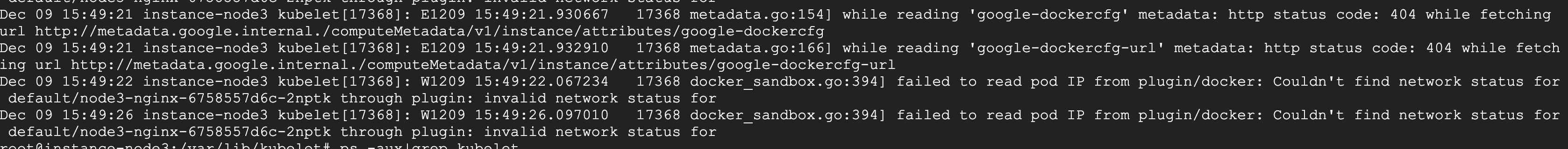

while reading ‘google-Dockercfg’ metadata
原因: 从其它机器访问上述这些 url 确实出现 404
解决: 由于是在 RKE 上部署 K8s, 所以可能会去访问 google 相关的 url, 不影响业务,可以忽略

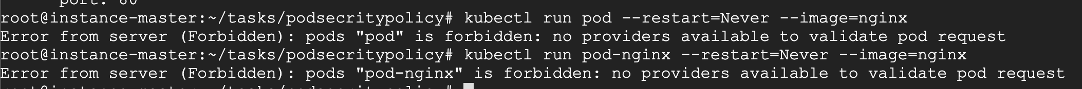

no providers available to validate pod request
原因: 在 api-server 的启动参数 enable-admission 中设置了 PodSecrityPolicy, 但是集群中又没有任何的 podsecritypolicy,因此导致整个集群都无法新建出 pod
解决: 删除相应的 podsecritypolicy 即可

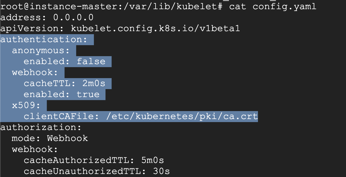

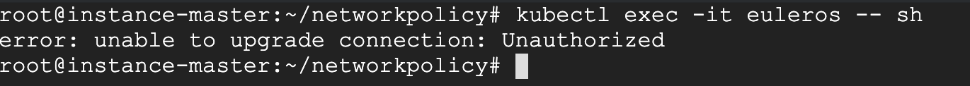

unable to upgrade connection: Unauthorized
原因: Kubelet 的启动参数少了 x509 认证方式
解决: 配置证书的路径, 加上重启 Kubelet 即可

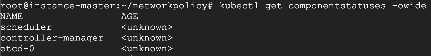

kubectl get cs 提示<unknown>
原因: 这是个 kubectl 的 bug, 跟版本相关,kubernetes 有意废除 get cs 命令
解决: 目前对集群的运行无影响, 可通过加 -o yaml
查看状态

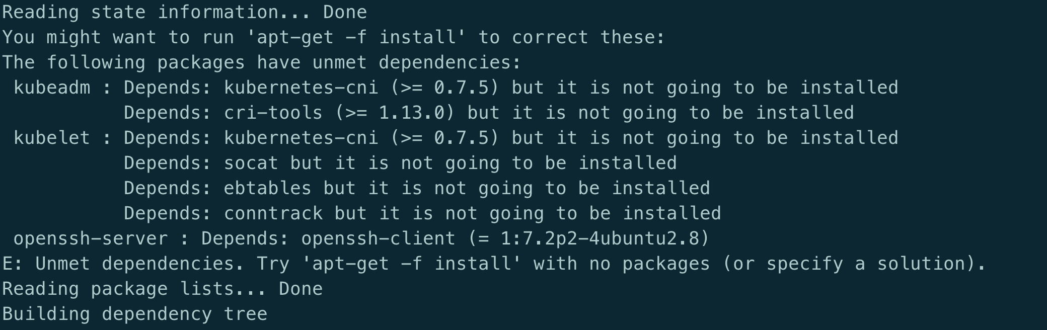

安装 kubeadm 时提示 Depends 错误
原因: 跟 kubeadm 没多大关系, 系统安装的有问题
解决: 执行以下命令修复
apt --fix-broken installapt-get update

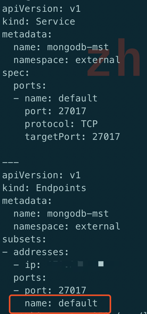

访问 service 时提示 Connection refused
现象: 从另一环境中把 yaml 文件导入到新环境后有些 service 访问不通
telnet mongodb-mst.external 27017Trying 10.97.135.242...telnet: Unable to connect to remote host: Connection refused
首先排除了域名、端口的配置问题。
会发现提示连接拒绝.可以确定的是集群内的 DNS 是正常的.

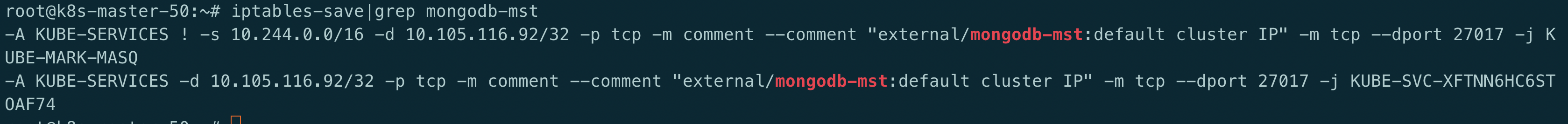

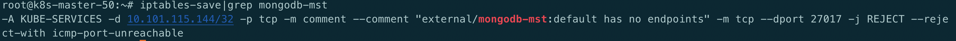

那么就是通过 clusterIP 无法到达 realserver. 查看 iptables 规则
发现提示default has no Endpoints --reject-with icmp-port-unreachable
很奇怪, 提示没有 Endpoints, 但是使用kubectl get ep
又能看到 ep 存在且配置没有问题
而且这个 default 是怎么来的.
为了方便部署, 很多配置是从别的环境导出的配置, 有些 service 访问是没问题的, 只有少部分 connection refused

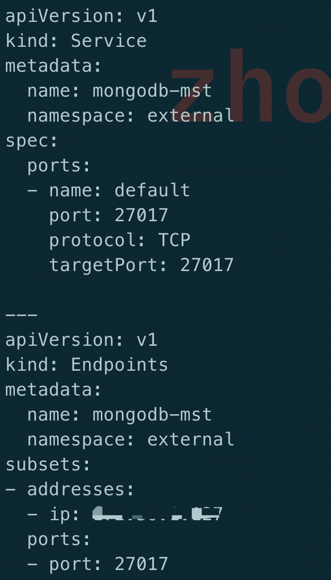

结比一下发现一个很有趣的问题,先来看下不正常的 yaml 文件:
由于服务在集群外部署的, 因此这里使用了 subset 方式, 开始怀疑问题在这里, 但是后来知道这个不是重点
乍一看这个配置没什么问题, 部署也很正常, 但是对比正常的 yaml 文件,发现一个区别:
如果在 services 中的端口指定了名字, 那么在 subsets 中的端口也要带名字, 没有带名字的就会出现 connection refused
,这个确实之前从来没有关注过, 一个端口的情况下也不会指定名字
而且这面 iptalbes 中提示的 default 刚好就是这里的 port name,虽然不敢相信,但是也只能试一试这个方法: 在 subsets 中也加了 port name
重新部署一个,再次查看 iptalbes 规则
iptables-save|grep mongodb-mst
OMG, 居然可行, 再看下 telnet 的结果:
Trying 10.105.116.92...Connected to mongodb-mst.external.svc.cluster.local.Escape character is '^]'.
访问也是没问题, 那么原因就在于:
在 service 中指定了 port name 时, 也需要在 ep 中指定 port name

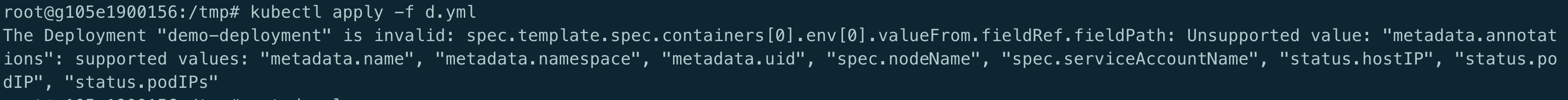

error converting fieldPath: field label not supported
今天遇到一个部署 Deployment 出错的问题, yaml 文件如下:
apiVersion: apps/v1kind: Deploymentmetadata: name: demo-Deployment namespace: 4test labels: app: config-demo-appspec: replicas: 1 selector: matchLabels: app: config-demo-app template: metadata: labels: app: config-demo-app annotations: # The field we'll use to couple our ConfigMap and Deployment configHash: 4431f6d28fdf60c8140d28c42cde331a76269ac7a0e6af01d0de0fa8392c1145 spec: containers: - name: config-demo-app image: gcr.io/optimum-rock-145719/config-demo-app ports: - containerPort: 80 envFrom: # The ConfigMap we want to use - configMapRef: name: demo-config # Extra-curricular: We can make the hash of our ConfigMap available at a # (e.g.) debug Endpoint via a fieldRef env: - name: CONFIG_HASH #value: "4431f6d28fdf60c8140d28c42cde331a76269ac7a0e6af01d0de0fa8392c1145" valueFrom: fieldRef: fieldPath: spec.template.metadata.annotations.configHash
提示以下错误:
会提示 Unsupported value:spec.template.metadata.annotations.configHash
目的很简单: container 中的环境变量中引用 configHash 变量, 这个值是当 ConfigMap 变更时比对两个不同的 sha 值以此达到重启 pod 的目的, 但 fieldPath 显然不支持 spec.template.metadata.annotations.configHash
从报错提示来看, 支持列表有 metadata.name, metadata.namespace, metadata.uid, spec.nodeName,spec.serviceAccountName, status.hostIp, status.PodIP, status.PodIPs
这些值用于容器中需要以下信息时可以不从 K8s 的 apiserver 中获取而是可以很方便地从这些变量直接获得。
