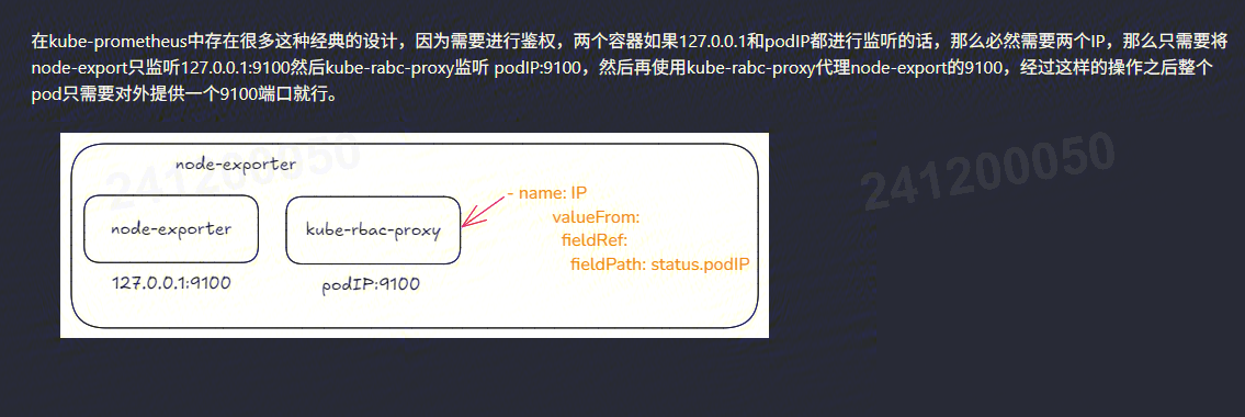

node-exporter里面kube-rbac-proxy容器是做什么的,一直有报错?求大大佬指点
    coke
    kube-rbac-proxy 是认证保护的,这个错误不是很关键,可以看看node-exporter 的日志中是否有报错。
    如果日志中无报错,可以先手动在容器中curl 下这个地址,看下这个metrics 接口耗时多久
