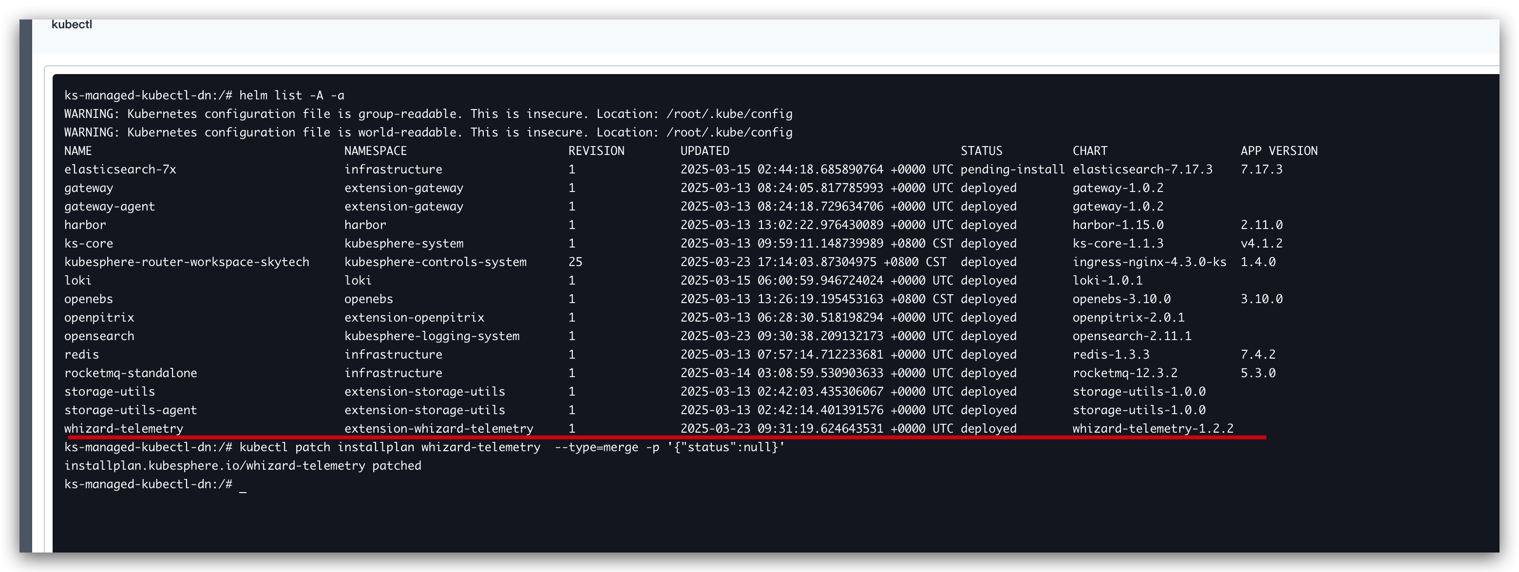

      bluespecter
      helm list -A -a
      kubectl get installplan <Extension Name> -o yaml
      对比一下事件的时间 helm release 的 UPDATED 不能早于 installplan Preparing 的时间
      扩展组件安装过程是时间敏感的,需要保证节点时间同步
      可以先配置 NTP 确保节点时间同步,通过这个 issue 跟进后续优化 kubesphere/kubesphere#6302

              DoNotBugPlz 嗯,已经知道了kubectl get installplan -A ……谢谢
              检查一下服务器时钟
                24 天 后
                确实和时间有关,如果同步时间后还是有问题的话,可以通过命令kubectl edit installplans.kubesphere.io <extensionName>把status块的几个时间手动修改成比helm release 的 UPDATED时间更早一些
