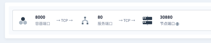

是我错了。pod监听的就是8000端口,所以路由是对的

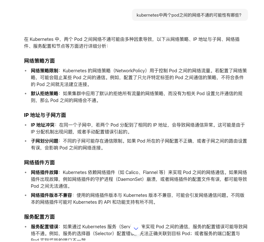

可以问下AI
