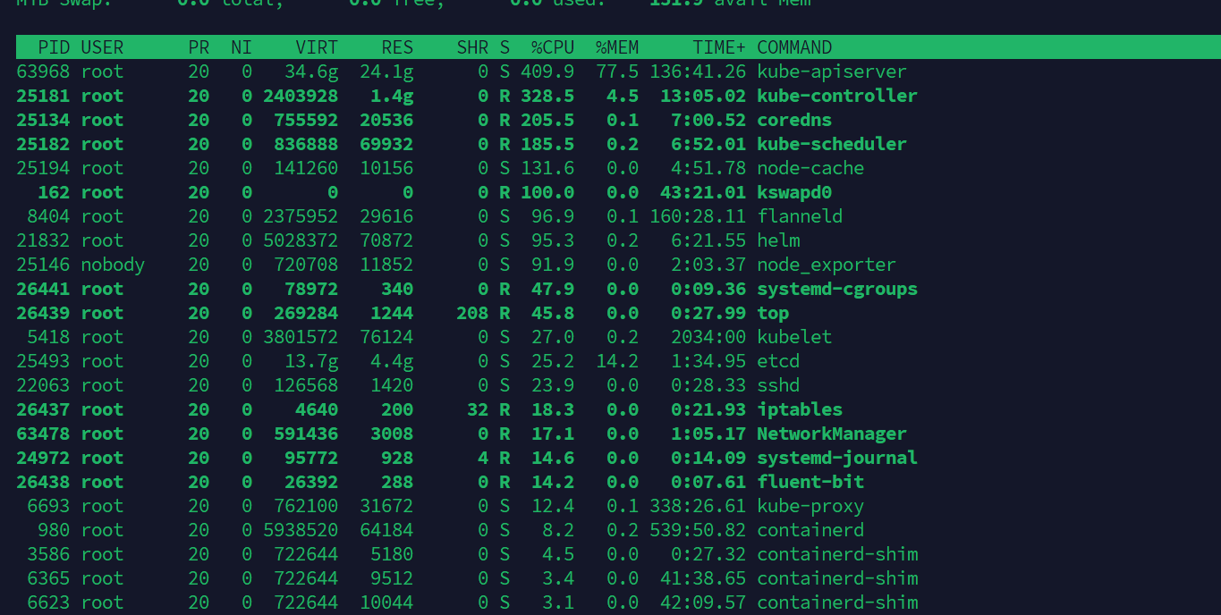

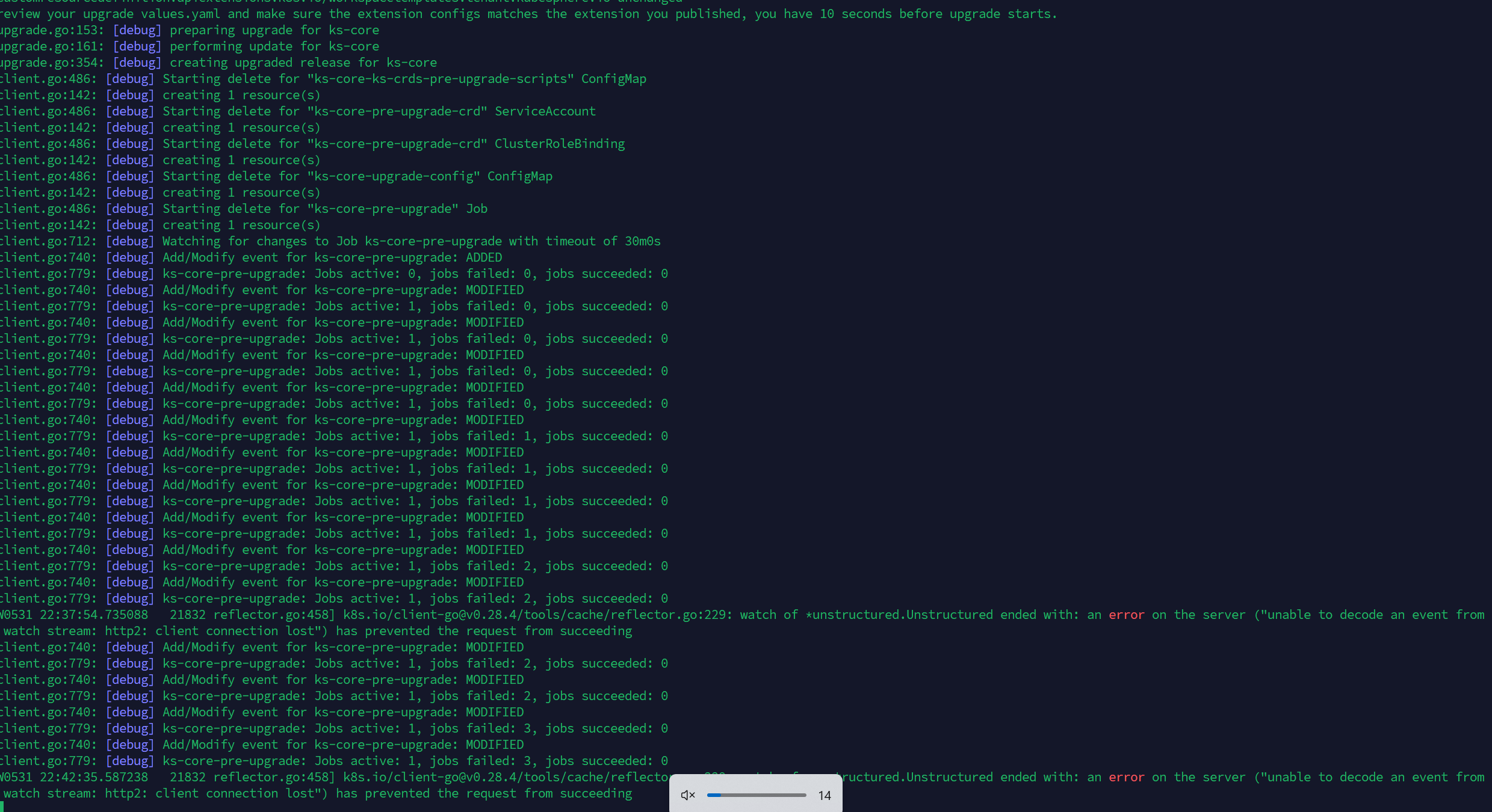

              升级过程中一直卡在这里。然后升级时返现cpu异常

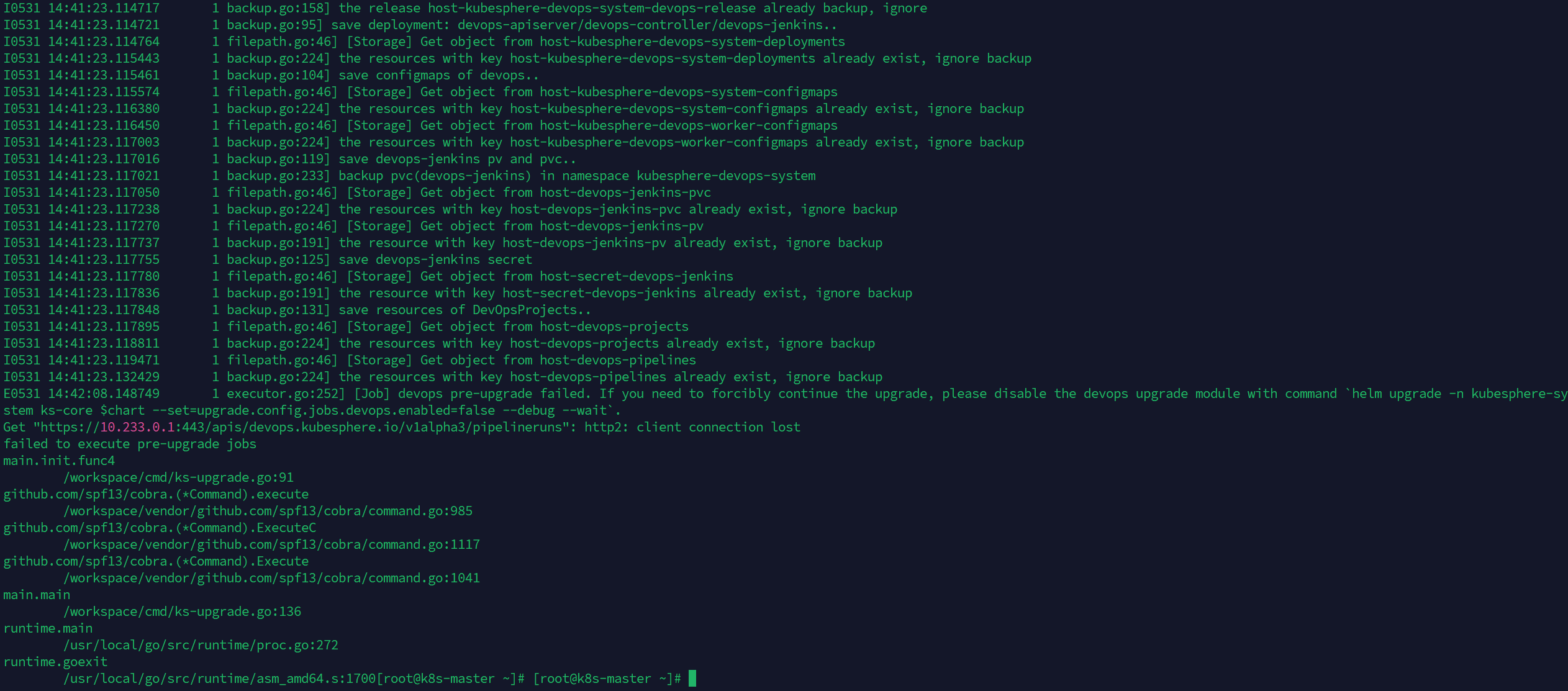

                masterYI 清理流水线,ks pip gc –max-count 10命令对多分支流水线清理无效。升级卡在这里了
                  masterYI
                  kubectl get ep 看看 kube-apiserver 有几个 endpoint ,是不是有节点挂了,每个 endpoint 都 curl 一下试试
