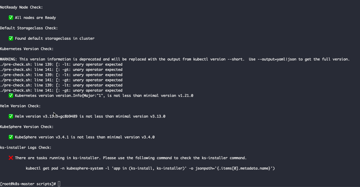

                运行pre-check.sh。控制台输出如下。查看ks-install的pod,也是在running状态。可以正常升级吗?

                    masterYI 需要检查一下 ks-installler 的 job 执行到什么阶段了,如果是因为异常停止了,那就检查一下存储、计算资源够不够,升级前集群中的工作负载是否有异常,需要根据实际的状态调整整升级配置,升级前存在异常的组件可以选择不升级,或者手动恢复后再升级

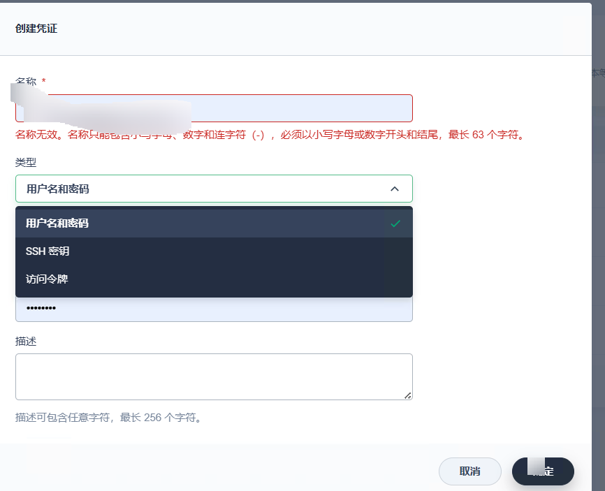

                      升级到4.1.2之后,在的devops项目里,只有admin账户可以创建kubeconfig类型凭证,其他账户无论什么角色都无法创建。
                      凭证管理
