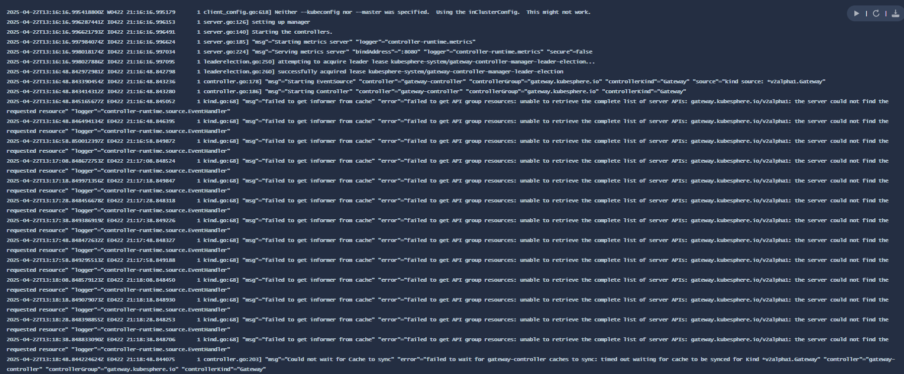

      gateway-agent-backend-controller-manager 日志
      • bwcx 回复了此帖

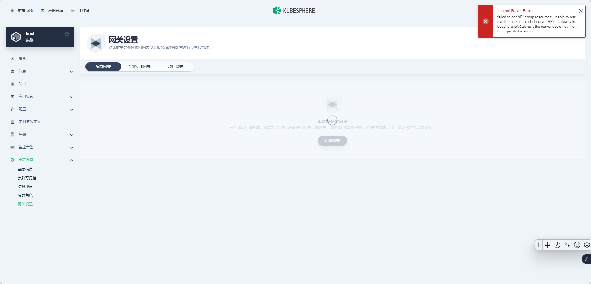

        bwcx 装好了,我把 WhizardTelemetry 监控安装好就安装成功了。不过安装 WhizardTelemetry 监控也报错了。把 kubesphere-monitoring-system 命名空间删除重新装才成功。
        然后网关页面报错
          bwcx
          网关升级失败了,CRD 没被更新,可能是这个问题 kubesphere/ks-upgrade#28
          可以检查一下 CRD 是否更新了
          kubectl get crd gateways.gateway.kubesphere.io -o yaml
          重新部署一下 Gateway 扩展组件,把 CRD 重新创建一遍,再来升级网关实例

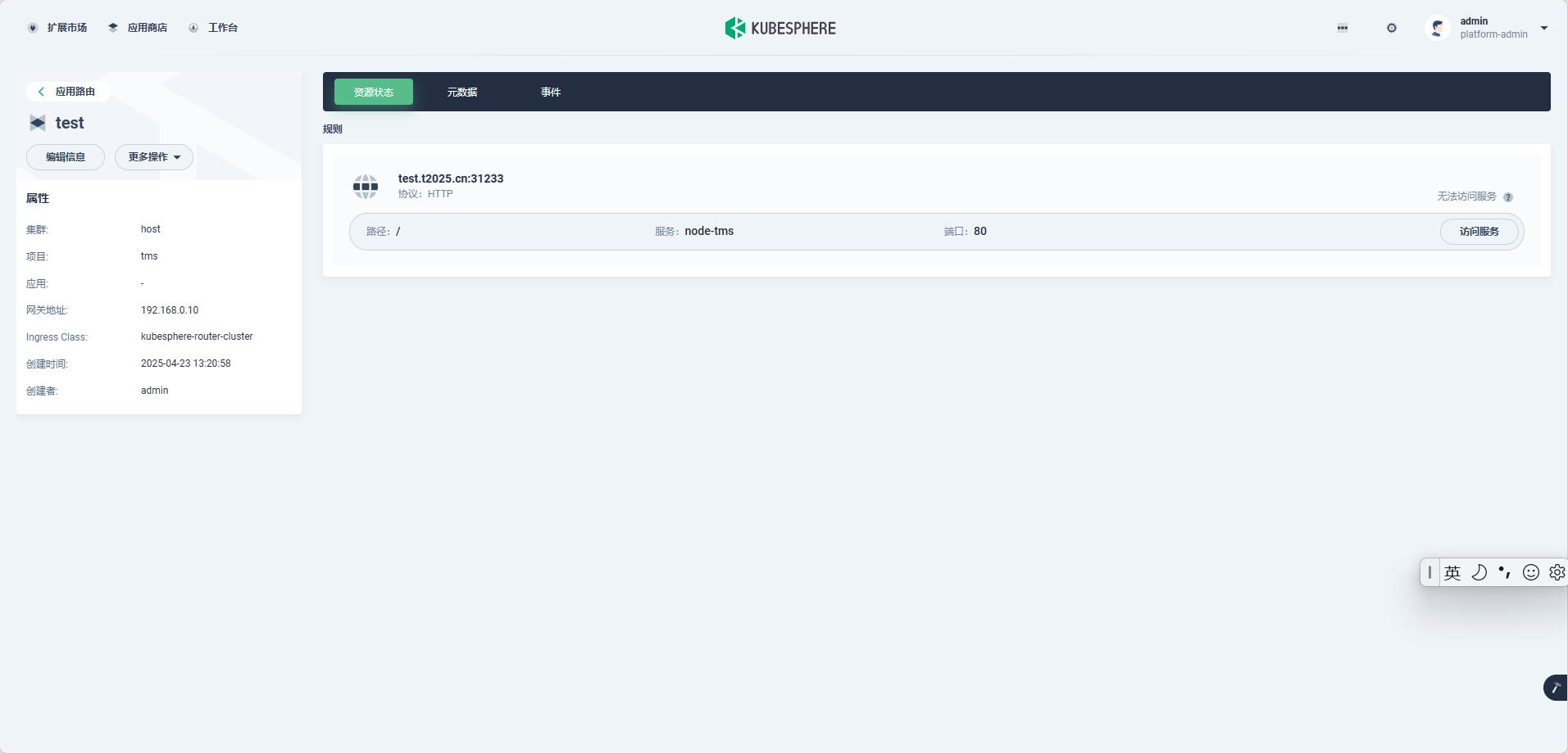

            hongming 我把原来的crd删除重新安装的,不需要升级网关了吧。
            应用路由这里显示好像有问题,实际访问是没有端口的。

              xingxing122
              还是检查 prepare upgrade pod 的日志,如果镜像正常更新了,就不可能继续在这一行空指针
              重新执行升级脚本,检查日志,重新核对错误信息
              panic: runtime error: invalid memory address or nil pointer dereference
              [signal SIGSEGV: segmentation violation code=0x1 addr=0x18 pc=0x2025ccf]
              goroutine 1 [running]:
              kubesphere.io/ks-upgrade/pkg/jobs/core.(\*upgradeJob).deleteKubeSphereWebhook(0xc000a2f630, {0x2ba2f40, 0x40e7c00})
              	/workspace/pkg/jobs/core/core.go:429 +0x22f
